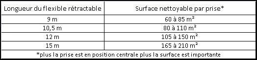

Il faut choisir sa longueur disponible de 9 m à 15 m. Plus de longueur nécessite une zone de rétractation plus longue et il faut vérifier si elle peut être mise en oeuvre dans votre configuration. Plus de longueur signifie aussi un effort plus important pour sortir le flexible et moins de débit d'aspiration. Pour un usage domestique il est à notre avis préférable de se limiter à 12 m maximum pour le confort d'utilisation et pour une meilleure efficacité de nettoyage.

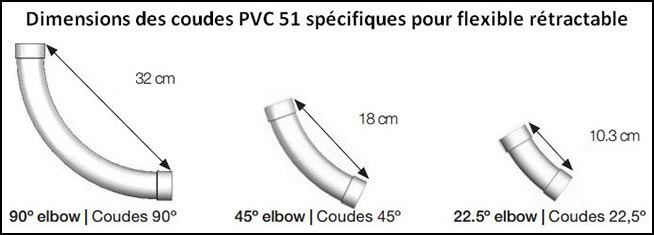

La tuyauterie doit être adaptée sur la zone de rétractation du flexible afin de permettre au flexible de sortir et de se rétracter. Il faudra la plupart du temps la détourner afin de la rallonger avant de pouvoir repartir vers l'aspirateur central. En effet la zone de rétraction est égale à la longueur de flexible augmentée de 15% avec quelques contraintes: le tube PVC part toujours de l'arrière du boitier prise, à la verticale, il faut ensuite un 1er coude 90° à très grand rayon pour repasser à l'horizontale, puis il faut créer une boucle de rétractation horizontale en restant à une hauteur constante, il est possible d'utiliser 2 ou 3 coudes de plus à 90° et des manchons raccords pour autoriser cette longueur de rétractation nécessaire. Moins il y a de coudes plus le fonctionnement est agréable en particulier pour sortir le flexible mais aussi pour la facilité de rétractation.
La tuyauterie sur la zone de rétractation est en PVC spécial aspiration 51, avec des tubes de préférence en longueur 2 m pour limiter les raccords et avec les seuls accessoires suivants: 3 ou 4 coudes à 90° à très grand rayon, éventuellement 2 coudes spécifiques à 22.5° ou à 45°, les manchons raccords femelles utiles, un réducteur de blocage peut aussi être placé à la fin de la zone rétractable. Après la zone de rétractation le réseau redevient classique comme pour toute aspiration centralisée et il est possible d'utiliser les accessoires PVC habituels.

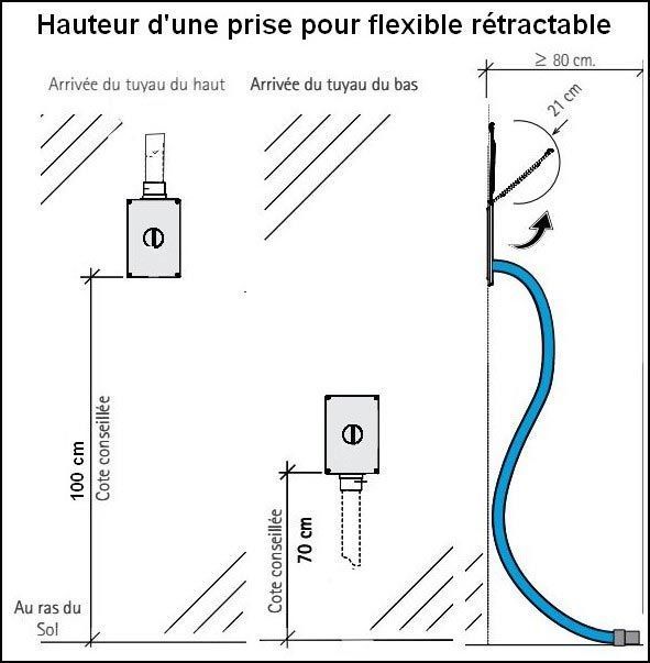

Le boitier prise rétractable est toujours fixé sur une paroi verticale. Il est préférable de l'installer dans une position centrale pour couvrir le maximum de surface. Il est possible d'installer plusieurs prises avec flexible rétractable ou de réaliser une installation mixte avec prise et flexible traditionnels sur des parties habitables moins utilisées ou simplement du fait des contraintes de mise en oeuvre.
La hauteur conseillée du bas de la prise par rapport au sol fini est d'environ 0.70 m si le tube PVC redescend et 1 m si le tube remonte.
