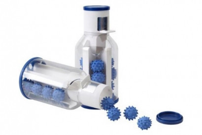

Solution 1 : les boules de nettoyage pour tuyau d'aspirateur centralisé FLIPBUS
Utilisez le doseur Flipbus avec ses 10 boules de nettoyage. Videz la cuve à poussières* de la centrale d'aspiration, la remettre en place, démarrer la centrale, insérer le doseur sur la prise d'aspiration centralisée la plus éloignée et introduire une par une les petites balles en caoutchouc hérissées de pointes arrondies. Celles-ci vont tournoyer dans la tuyauterie à grande vitesse pour la nettoyer et leur énergie cinétique va même entraîner les petits amas de bourres, poils ou bouts de tissus. Ensuite, récupérez les boules dans la cuve de la centrale d'aspiration.
Répétez l'opération sur chaque prise d'aspiration en vous rapprochant de l'aspirateur centralisé.
Si vous avez suivi les conseils précédemment évoqués, un nettoyage par an sera suffisant car l'intérieur de la tuyauterie est si lisse qu'il ne devrait pas s'encrasser, mais des bouts de tissus peuvent néanmoins rester bloqués selon la complexité du réseau, la longueur du flexible et le type de centrale.
*sur une centrale à sac, enlevez le sac et refermer le couvercle ou la cuve avant de réaliser le nettoyage comme décrit précédemment.
